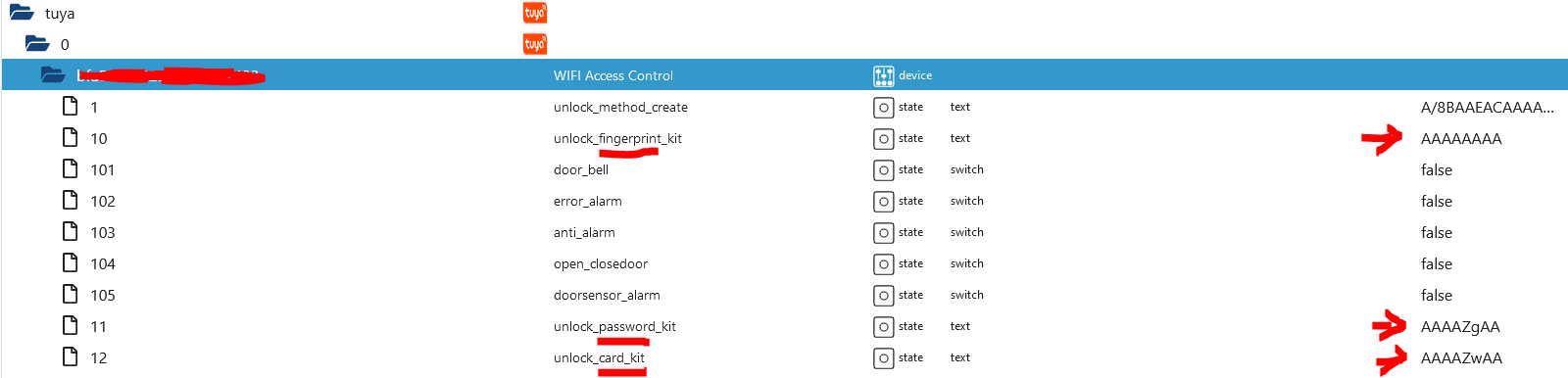

        Die erfolgreich eingelesenen Fingerprints werden hier mit einer eindeutigen ID erkannt:
        ![0_1692517707350_88d1af92-af59-4aaf-aefc-6f0e0bcb11cf-image.png](Lade 100% hoch)
        Auch Rfid und Code werden jeweils mit einer eindeutigen ID erkannt:
        ![0_1692517732395_99c3b19f-ea9e-41b4-acca-e08d1c32a0ad-image.png](Lade 100% hoch)
        Und es funktioniert super schnell, Finger auflegen und sofort 1 Sekunde später wird die Aktualisierung übertragen.

                    Hier die Datenpunkte, jeder eingelesene Finger, code oder rfid wird mit einer eigenen Buchstabenkette versehen:
